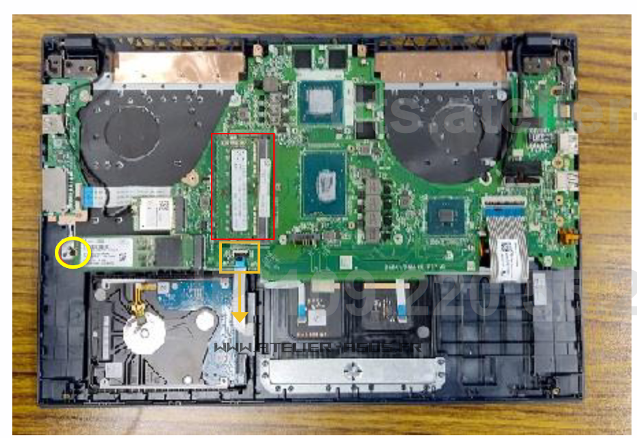

Depuis quelques temps je me demande si ça serait pas mal d'augmenter un peu la RAM de mon PC, qui a actuellement 8Go. Je l'utilise surtout pour faire de la musique, et donc c'est assez vite gourmand en mémoire (surtout s'il y a d'autres applis à côté).
Après diverses recherches (et avant d'ouvrir le boitier), je voudrais savoir si je peux donc ajouter de la RAM à ce petit bébé, car je ne trouve pas de vraies infos ou du moins, je trouve un peu de tout on va dire, je ne sais pas trop qui croire.
D'après la manip, de l'invite de commande " wmic memphysical get MaxCapacity, MemoryDevices " l'ordi pourrait supporter 64Go ?? (MaxCapacity : 67108864 et MemoryDevices : 4). Admettons.

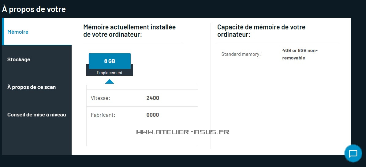

Dans le gestionnaire des tâches, on m'indique que ma RAM actuelle est de la 2400 MHz et que 1 emplacement sur 4 est utilisé. Ok

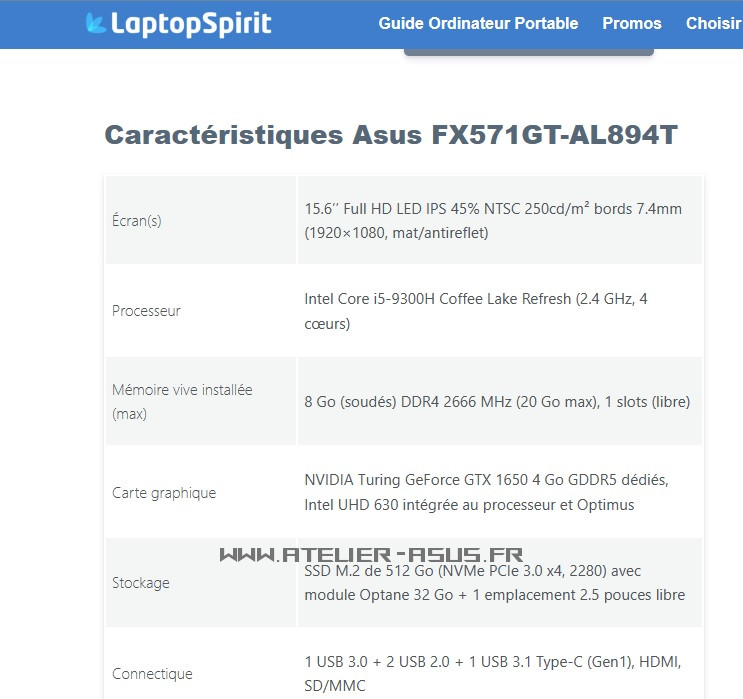

En faisant quelques recherches je tombe sur des sites qui donnent comme caractéristiques de ce PC :

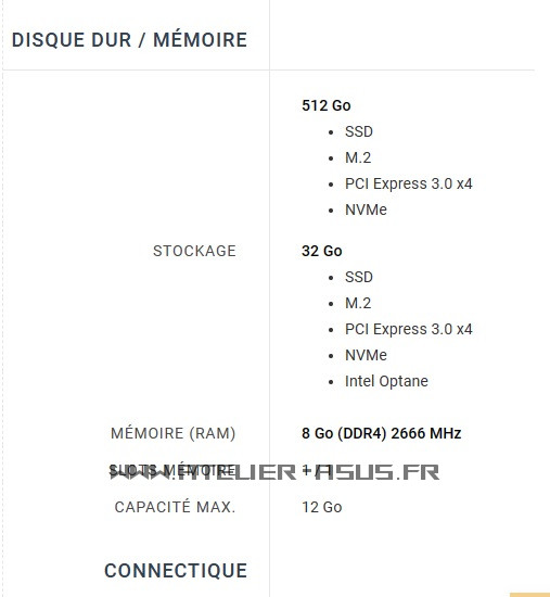

Un autre ->
Et j'en passe... Déjà la fréquence annoncée sur la plupart des sites est de 2666Mhz et ne colle pas avec ce que me dit le gestionnaire, bref je suis un peu perdu
Si quelqu'un a de vraies infos sur ce modèle ou un moyen de les avoir je suis preneur.

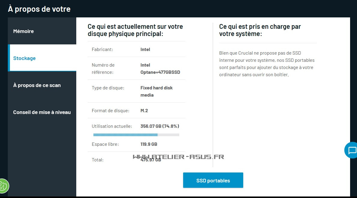

PS : Pour le SSD, le projet serait peut-être de passer sur un 1To, je n'ai pas encore trop fais de recherches à ce sujet
