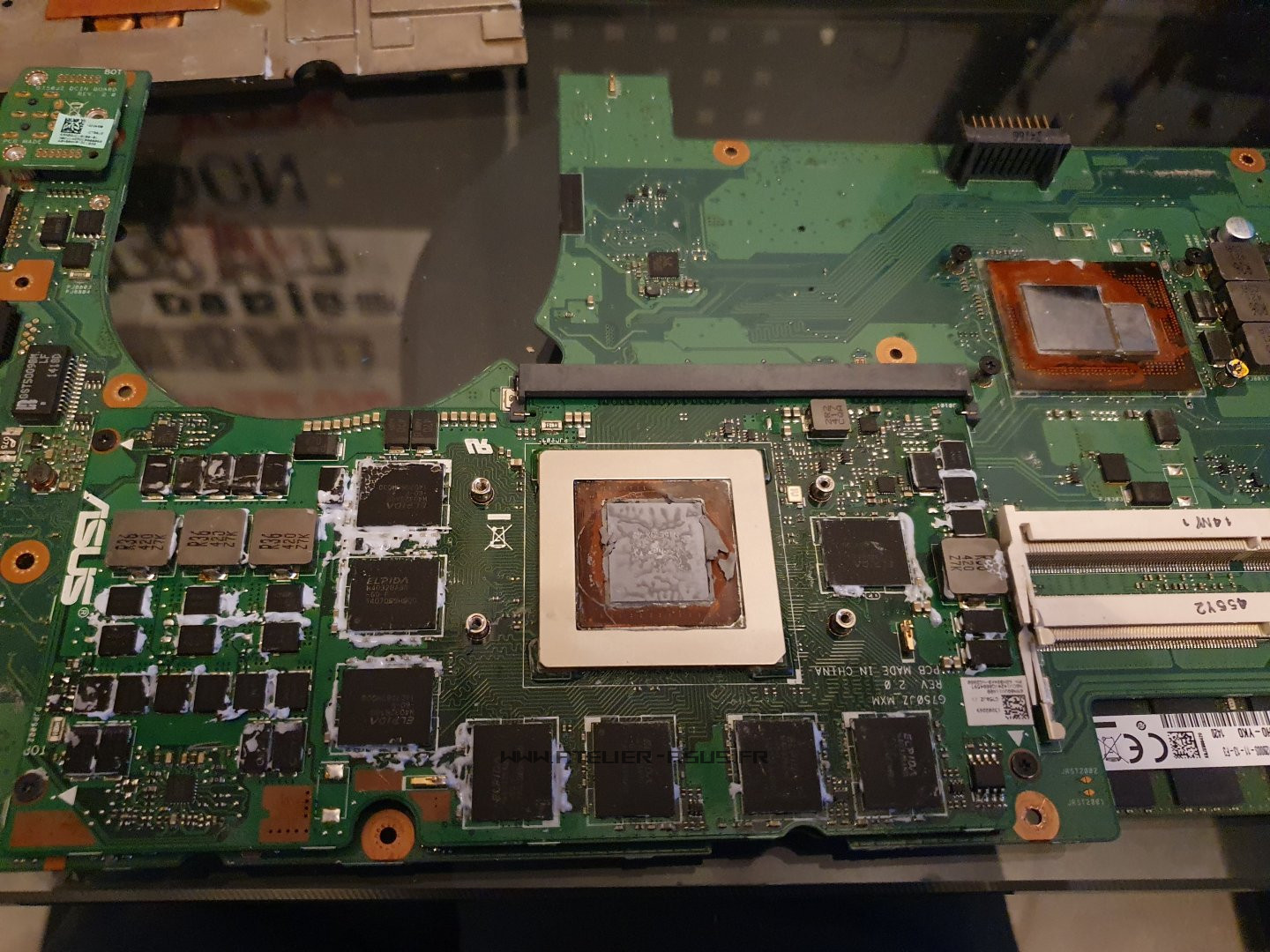

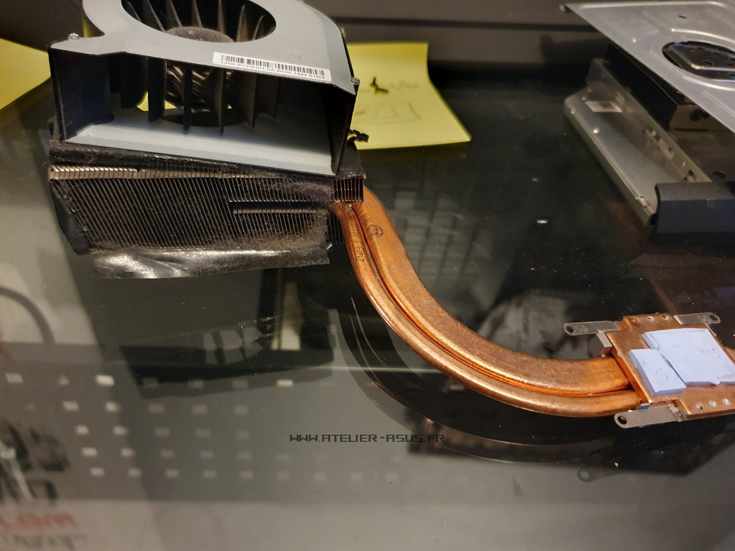

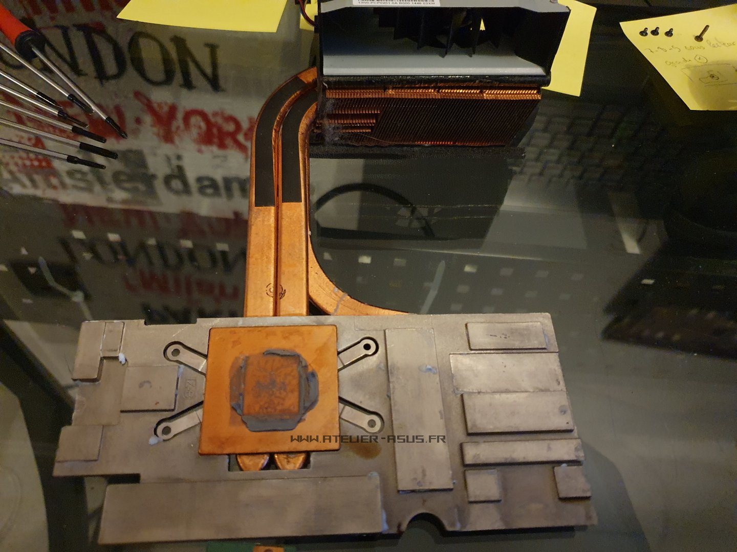

Suite à des problèmes de coupures intempestives et des lignes violettes sur l'écran, je me suis mis en tête de remettre d'aplombs ce portable cher à mon cœur.
Je l'ai d'abord envoyé dans une boutique du coin, pour "nettoyage et changement des pates thermiques" il y a 2 ou 3 ans je dirais. (sans succès)
Puis récemment, il y a 1 mois, je l'ai envoyé chez LDLC à Pontarlier pour le "diagnostiquer et le réparer" (sans succès)
grâce à vous, je me suis lancé dans le démontage complet de la machine, avec succès et sans difficultés, merci !
c'est là que j'ai vu qu'effectivement le nettoyage n'avait pas été fait, et le changement des pates thermiques... je ne sais pas quoi en dire..
je me retrouve avec un pad thermique sur le CPU, et absolument rien sur le CPU ni les VRAM associées... (voir photos jointes)
Bref, j'ai tout démonté, et je me pose des questions concernant le changement des systèmes de transferts de chaleurs.
je me suis acheté de la pate Arctic MX-6, mais en furetant de-ci de-là, j'ai vu que pour des VRAMS il fallait plutôt des pads d'une certaines épaisseur.
mes questions :
- pourriez-vous me confirmer que je ne peux pas mettre de pate sur les Vram ?
- si pad thermiques à utiliser, pourriez-vous me dire de quelle épaisseur ils doivent être svp ? une marque peut être ?
en vous remerciant
