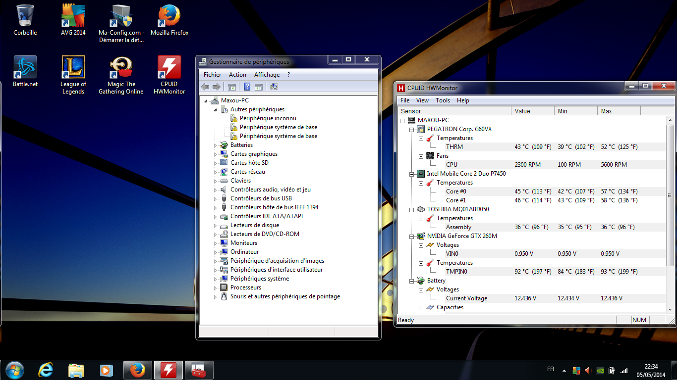

Sur CPUID HWMonitor, ma carte graphique est constamment au dessus de 90°, même sur le bureau de windows sans aucune application lancée ( je tourne avec les drivers Nvidia 335.23 ).
De plus, dans mon gestionnaire de périphérique j'ai encore des trucs non reconnus ...
Autre chose : les combinaisons de touches Fn+F# ne fonctionnent plus, et les touches lumineuses au dessus du clavier non plus...

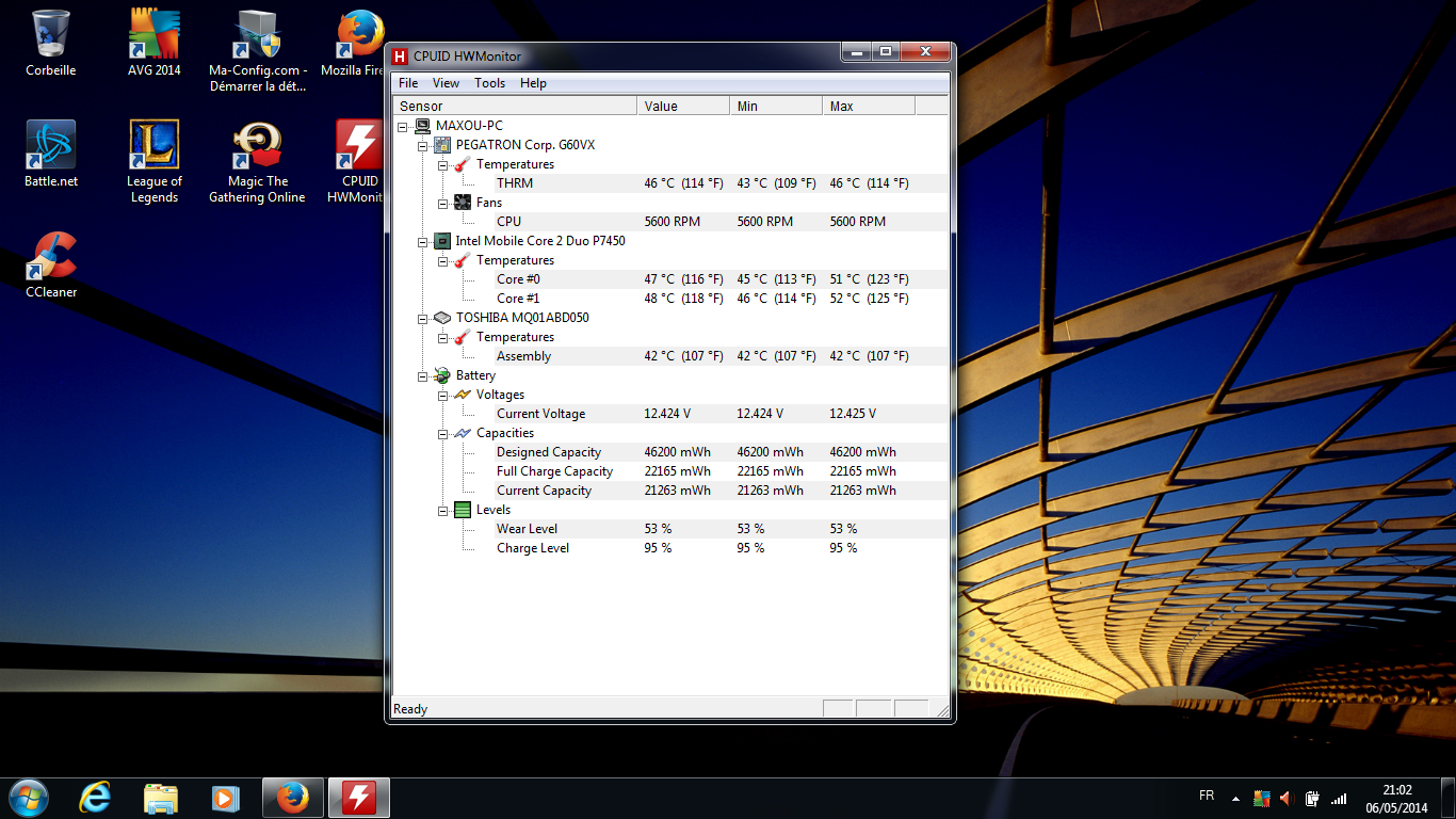

C'est fait =)
Je viens de passer aux anciens drivers d'asus ...
Petite question, est-ce normal que je ne puisse plus avoir la température de ma cg via CPUID HWMonitor ?
