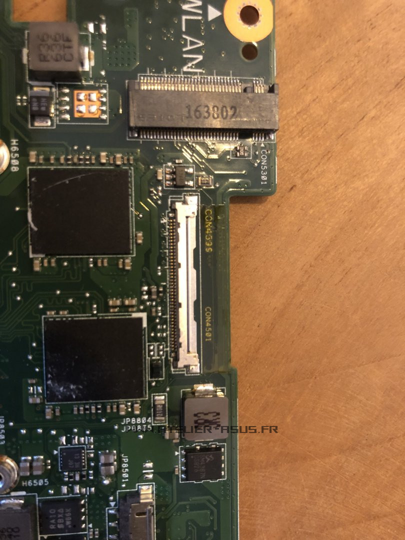

Il y a 15 jours mon Rog G553VW-FY149T m'a lâché après quasiment 8 ans de bon et loyaux services. N'ayant pas trouvé la panne par moi même je l'ai envoyé chez le réparateur du coin. Résultat, le problème viendrais de la carte mère, du CPU, et selon le réparateur le coût de réparation serais aussi élevé que le prix de la machine. J'ai demandé si il était possible de remplacer mon ancienne carte mère par un autre modèle, celui du G553VD, car l'originale n'est plus produite, et sa réponse fût… mitigée. Il n'était pas certain que cela fonctionnerais et ne souhaitait donc pas tenter cette réparation, et m'a donc poussé a acheter une nouvelle machine (un rog G18 dont je suis moyennement satisfait). J'ai décidé remplacer moi même la carte mère, a mes risques et périls, bien que j'étais confiant vu la longue discussion que nous avions eu avec le réparateur. Il en ressortait qu'un seul connecteur était différent et qu'il correspondais a l'éclairage du clavier, ce qui n'était pas impératif pour moi. Hélas, rien ne fonctionne. Aucun voyant, aucun bruit, rien. Je n'ai fait qu'un essai et n'ose plus y toucher depuis. Je ne sais plus vraiment que faire, alors je me tourne vers vous !

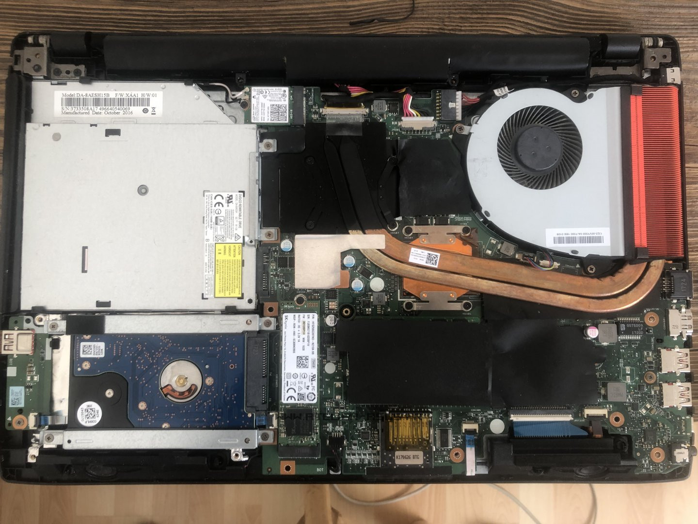

Je joint en PJ une photo une fois remonté, le connecteur en question est en bas a droite, on voit bien la différence, le connecteur ayant 16 pins -si je compte bien- et 4 seulement sur la nappe.

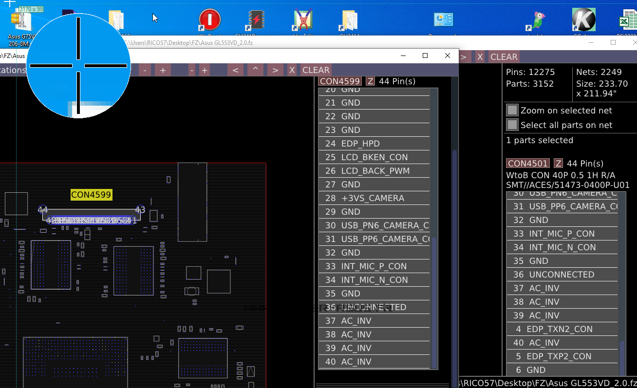

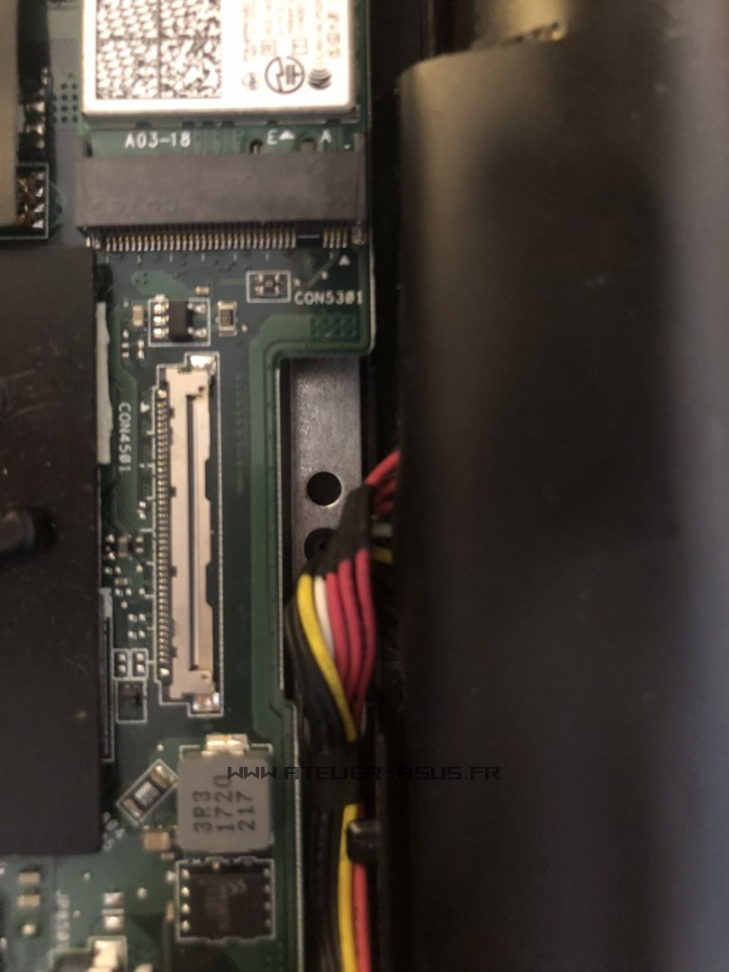

Les deux cartes mère sont des GL553. A coté du connecteur de l'écran de la carte d'origine (VW) il y a indiqué ''CON 4599" coté gauche et "CON4501" coté droit. Sur la nouvelle carte mère (VD) il y a indiqué "CON4501" coté gauche et aucune indication coté droit. Je joins deux photos. J'imagine qu'il y a donc un problème dans le sens d'embranchement du connecteur ou que celui-ci n'est tout simplement pas compatible ?

bonjour
il faut plutôt voir où est le marquage de la pin 1 pour le sens
je crois voir un petit triangle blanc sur votre photo pour cela

Le marquage (petite triangle blanc, "flèche") est au même endroit sur les deux carte mère, du même coté. La seule différence visible étant les inscriptions, ce qui donne pour la carte mère VD "CON 4501" coté flèche et la carte mère VW "CON 4599" coté flèche.
Malheureusement, je ne parviens pas a faire de photo plus nette ce soir, si cela peut vous aider j'en referais en journée ?
