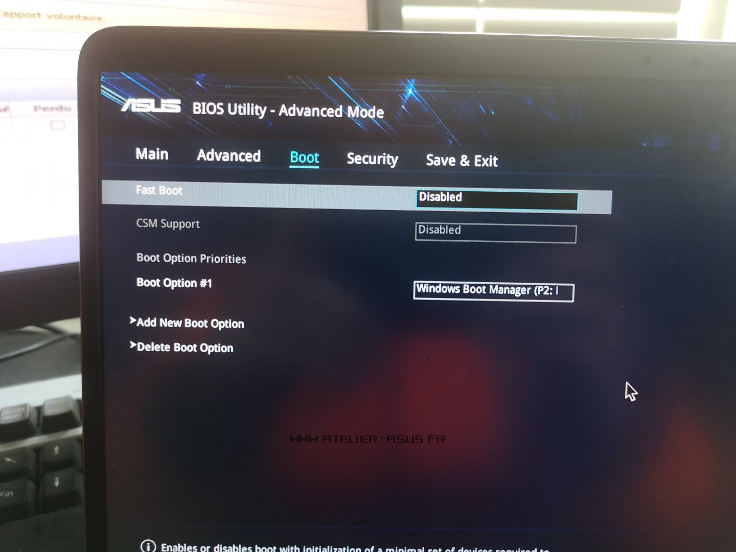

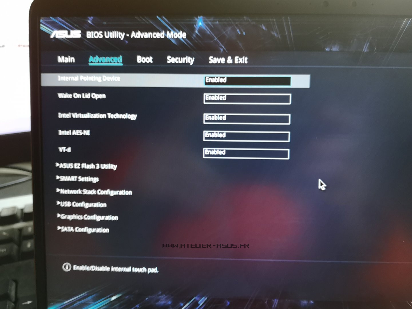

Bonjour merci pour votre réponse. Je viens d'essayer de faire ce que vous m'avez dit. Alors dans le bios je n'ai pu désactiver que le fast boost les autres je ne l'ai ai pas trouvé. Est ce normal ?

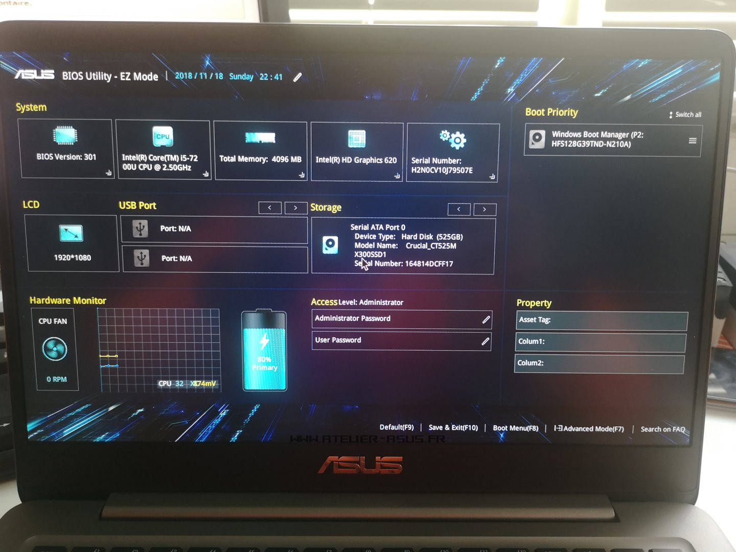

Je vois que ton BIOS est la version 301
il existe déjà une version 308 (et celles intermédiaires)

Oui j'ai bien désactivé dans Windows et je suis repasser dans le bios après mise à jour effectivement c'était remis d'usine pour le fast boot et secure boot donc j'ai désactivé les deux mais rien n'y fait toujours pareil. Donc a moins que j'ai pas trouver anti theft et silent boot dans le bios ce serait l'eprom ?
