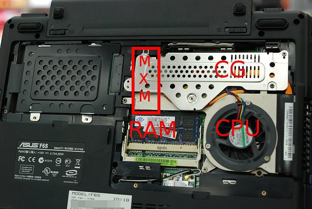

Est-ce possible de changer (mais aussi de trouver sur le marché?) la CG de mon portable (GeForce 9300M G) sans changer la CM ??
Au fait, la panne de l'écran blanc systématique est revenue. Mais je peux me servir de mon PC avec un écran externe. Je tourne en mode sans échec pour ne pas trop solliciter la CG et ça a l'air stable donc ça me dépanne en attendant.
Yano
La 9300M G existe au format MXM, donc interchangeable :
Tu peux voir le connecteur en bas de la carte.
Maintenant, reste à savoir si ta CM en est équipée ou non...

je n'ai pas encore démonté le dissipateur thermique donc je ne vois pas tellement bien, mais j'ai pas l'impression qu'il y ai une CG qu'on peut retirer. On dirait plutôt qu'elle est intégrée à la CM sur ce genre de petit portable (13").
quelqu'un peut le confirmer?
Et dans ce cas, j'imagine qu'acheter une CM (si j'en trouve), c'est le prix d'un PC ...(?)
Yano
C'est facile à voir, tu as un slot (généralement blanc) dans lequel est connectée la CG :
Ici une photo en gros plan avec le connecteur blanc :
https://img140.imageshack.us/img140/1538/mxm05.jpg
Je pense aussi qu'elle est soudée sur ton modèle...
Pour une CM, regarde sur eBay pour te faire une idée des prix ?

Merci pour ton aide illustrée Yano, t'assure vraiment.
Je vois pas de connecteur. Je pense que c'est fini pour mon portable...
