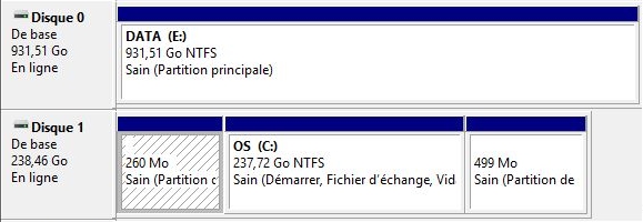

Après plus de 2 heures de reintialisation, je me suis rendu comptre que le disque dur 1T n'était plus reconnu par l'explorateur.
Seul le ssd apparaissait en tant que OS (C:)
Par contre il est bien présent dans la gestion des disques durs mais n'a pas de lettre. j'ai voulu lui redonner une lettre mais il ne me propose pas D.

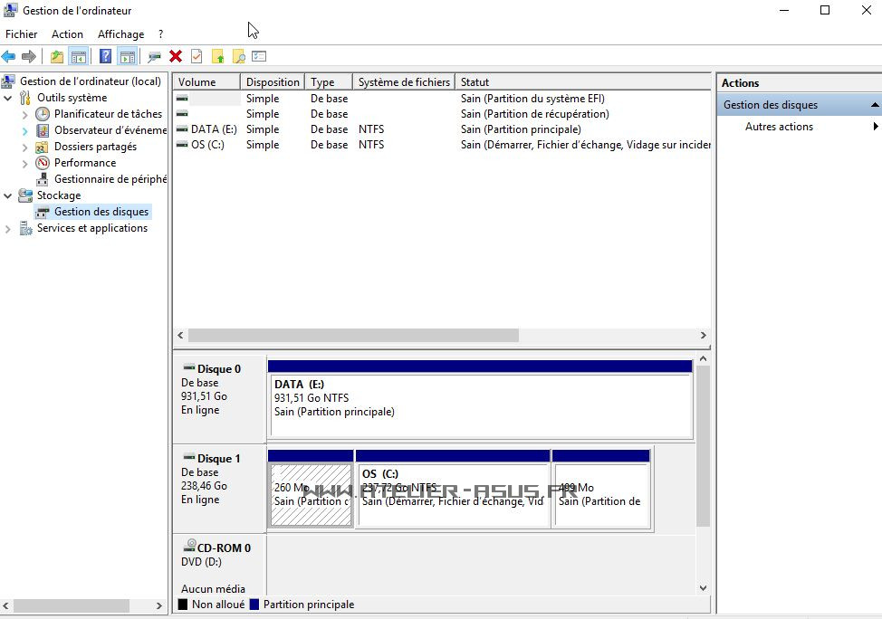

Pourrais-tu nous poster une capture d'écran de la gestion des disques?

merci de ta réponse, je viens de reinitialiser le pc une 2eme fois, cela n'a rien changé, toujours pas de dd reconnu dans l'explorateur.
J'ai été dans "gestion des disques" puis clique droit sur le dd sata puis "attribuer une lettre" et je lui ai attribué la lettre E.
Je n'ai pas pu lui donner la lettre D qui n'était pas disponible.
Depuis il est reconnu dans l'explorateur.
Est ce une bonne solution?

Si tu veux lui mettre la lettre D, il faut d'abord changer la lettre du lecteur DVD qui lui est actuellement D ;)
Bizarre que ton DD Data soit le disque 0, as-tu interverti les 2 DD physiquement?

Non je n' ai absolument rien fait. Comme je l'ai expliqué dans le dernier poste tout à commencé après la première réinitialisation du PC.
Ça y est j' ai renommé le SCATA en D et le DVD en E. Ca a l' air de marcher.

Pourquoi le disque système est devenu Disque 1 ?...
Ce n'est pas grave. Il semble que ce soit la disposition des 2 Disques Durs (SSD et HDD) dans le PC qui ait été voulue. Sur le mien, je ne peux glisser le SSD (disque système) que dans un slot bien précis. Dans mes souvenirs, en retournant le PC et en ouvrant la trappe, le slot master se trouve à gauche. Celui restant a réceptionné le HDD. :)
